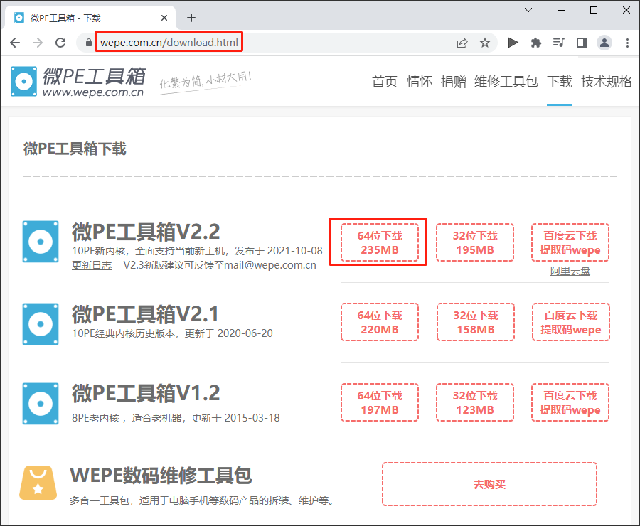

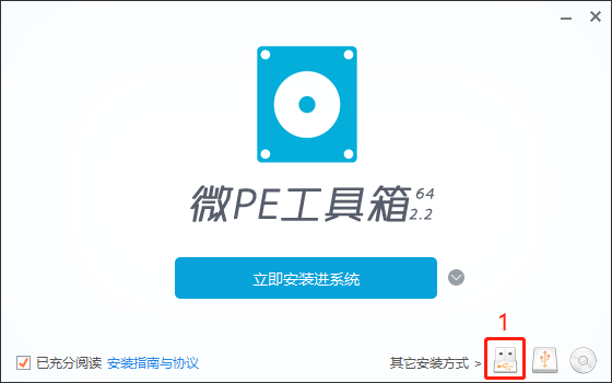

(1)下载微PE工具箱后,打开该工具并按提示进行安装。【点击下载微PE工具箱】

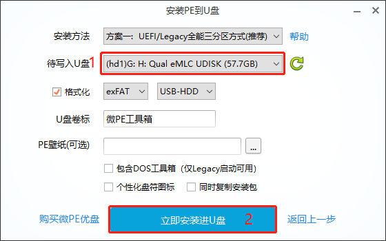

(2)安装下图所示,打开PE工具箱后,选择右下角U盘图标。
(3)如下图所示,选择要安装的U盘,然后点击“立即安装进U盘”。

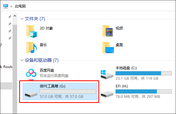

(4)如下图所示,确认安装完成后,打开名为“微PE工具箱”的盘符。
(5)如下图所示,把安装镜像与写盘工具放到该根目录中。

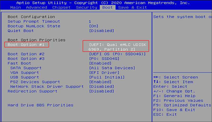

(6)如下图所示,把制作好的U盘工具,接入计算机的USB接口后,开机启动按“del”按键进入BIOS设置。在BIOS中设置PE工具盘优先启动,或者选择在快速启动中选择该U盘优先启动。 注意:因硬件差异,请根据实际硬件进行设备。

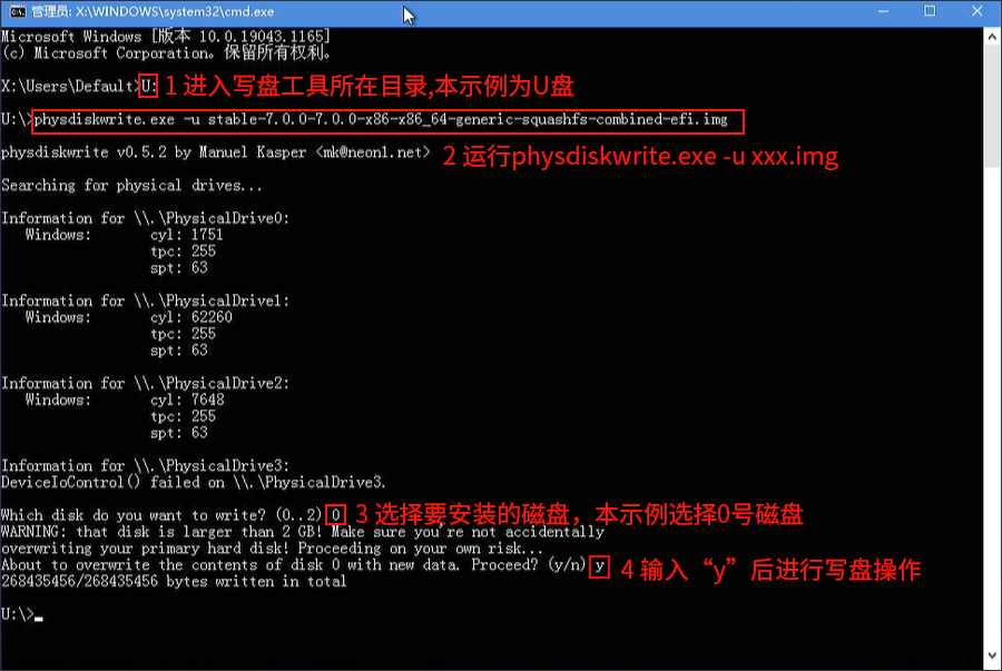

(1)进入PE环境后,如下图所示,进行以下操作。
  • 1、在winpe中调出命令行程序,运行“C:”切换到C盘
  • 2、输入physdiskwrite.exe –u 固件名称
  • 3、选择安装在哪个分区0/1,请根据实际情况选择
  • 4、输入“y”进行确认
  • 5、重启计算机

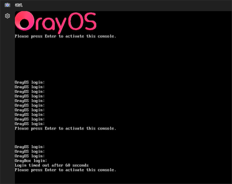

(2)如下图所示,写盘完成后,重启计算机,并在BIOS设置所安装的盘进行引导启动,OrayOS启动成功。

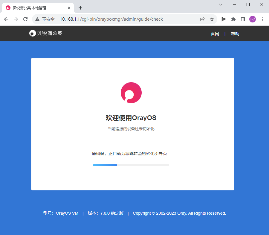

(3)硬件设备接入网络后,内网设备在浏览器输入OrayOS默认管理IP地址:10.168.1.1进行访问管理本设备,下图所示界面。
注意:OrayOS仅支持多网卡及2个网口以上的设备使用。
