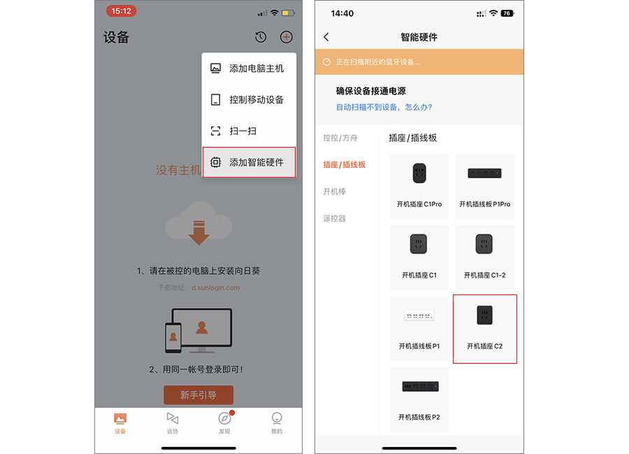

(3)打开向日葵远程控制端App,在【设备】界面,点击右上角添加按钮“+”,选择“添加智能硬件”;
(4)选择【插座/插线板】->【开机插座C2】;
(5)页面会自动识别手机已连接的WiFi名称,输入WiFi密码并点击“确定”,等待插座配网成功;
(6)当页面提示“添加成功”,代表插座C2配网成功,并设置C2名称。

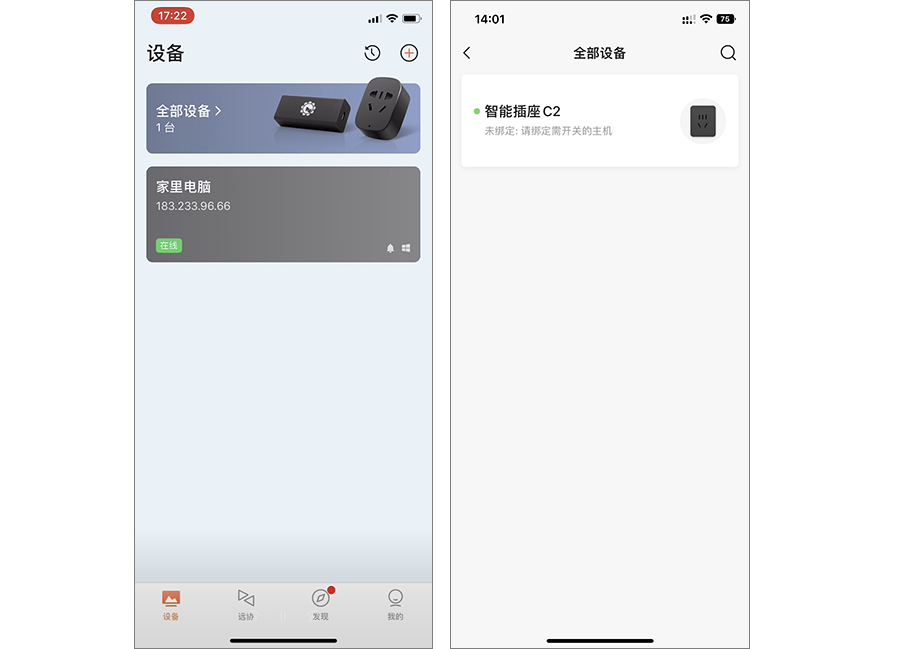

(1) 开机插座添加成功后,在控制端App【设备】->【全部设备】,可以看到已添加好的插座。

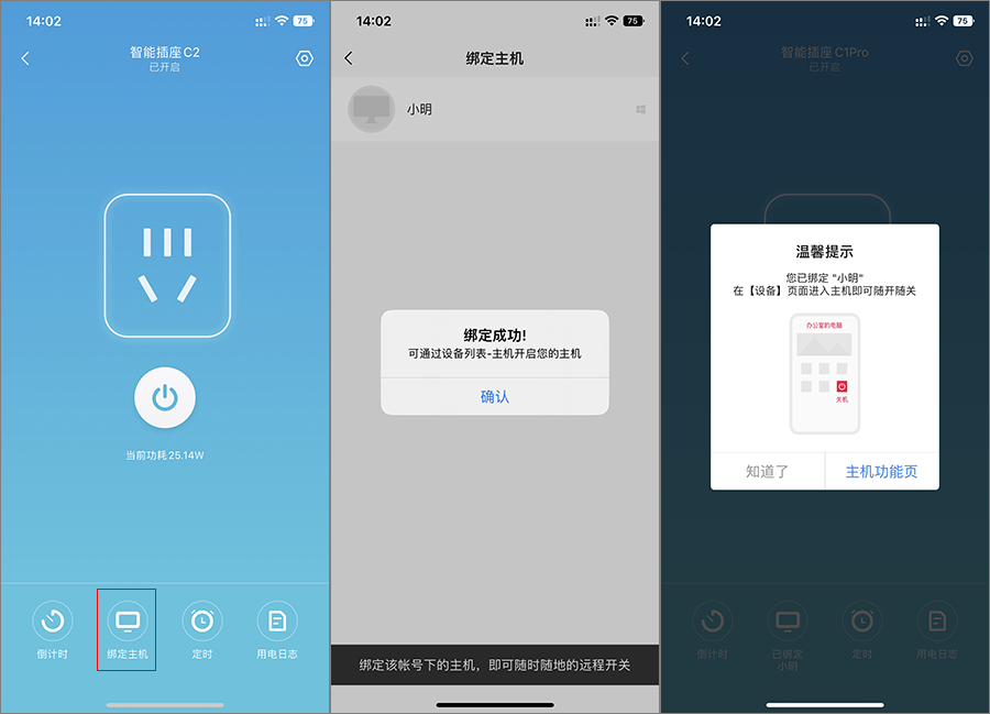

(2)将主机的电源接入插座C2。在控制端App中,点击插座进入详情页,点击“绑定主机”,然后选择指定的主机绑定。
注:若未找到需要绑定的主机,在需开机的电脑上安装向日葵客户端且登录与控制端相同的账号。
