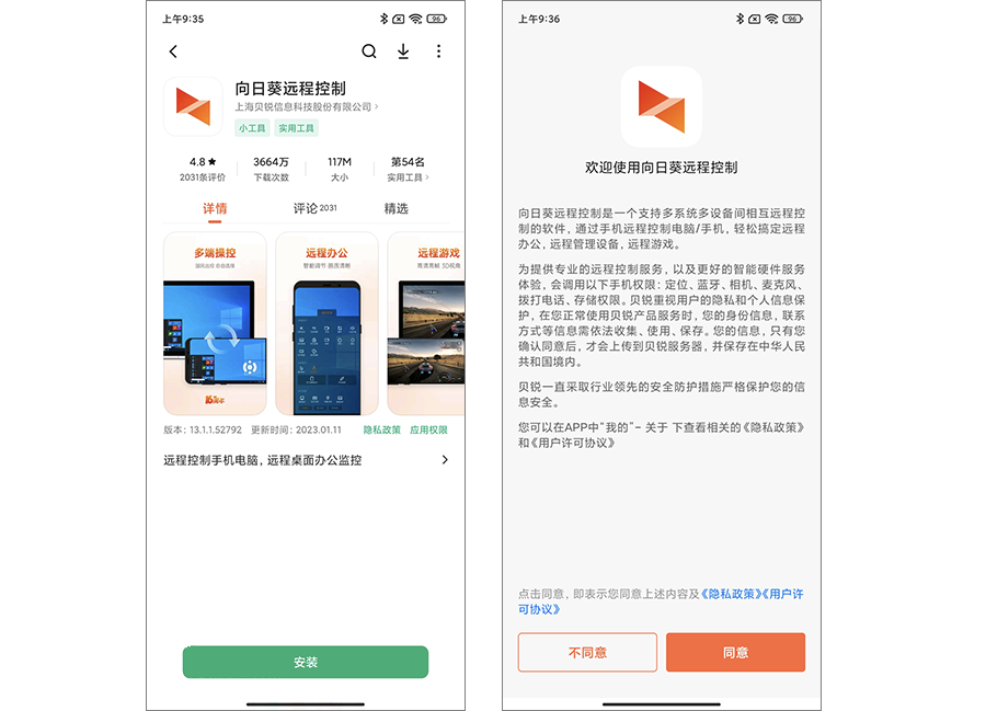

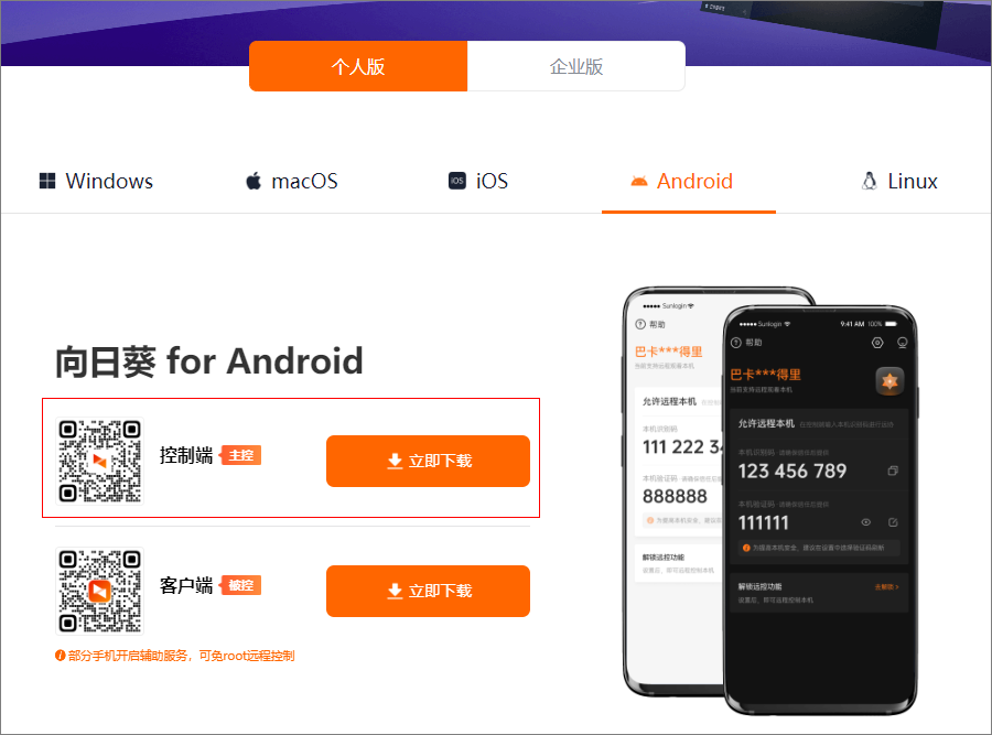

接下来以安卓手机为例演示如何使用C1Pro(蓝牙版)实现远程开关电脑,下载并安装“向日葵远程控制”App。可以通过以下2种方式下载安装:
①访问向日葵下载站点(访问戳我),选择向日葵控制端 for Android,扫码下载安装包进行安装
②在应用商店搜索并安装 “向日葵远程控制” 应用程序

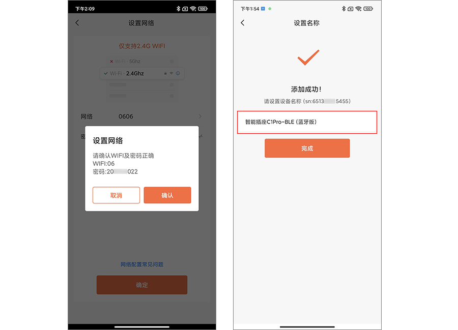

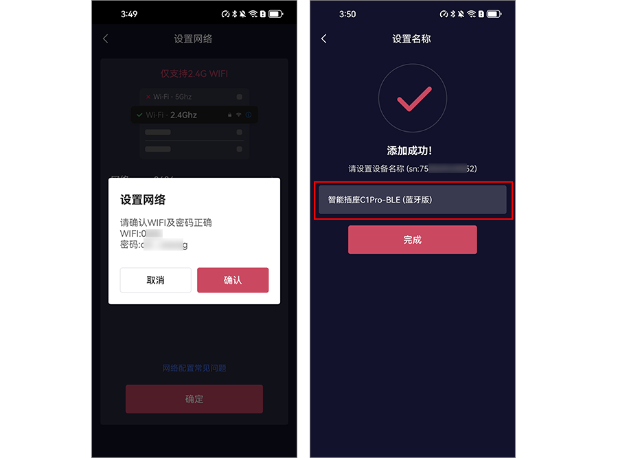

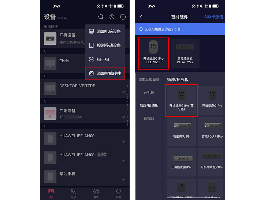

(3)添加插座

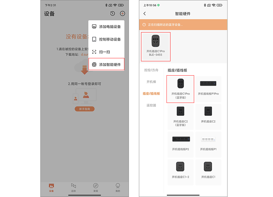

①在向日葵远程控制App的【设备】界面,点击右上角添加按钮【+】->选择“添加智能硬件”
②App通过蓝牙搜索周围的C1Pro(蓝牙版),扫描到设备后,选择C1Pro(蓝牙版)添加;若搜索不到,可手动选择C1Pro(蓝牙版)进行添加
③页面会自动识别手机已连接的WiFi名称,输入WiFi密码并点击“确定”,等待插座配网成功
④当页面提示“添加成功”,代表插座C1Pro(蓝牙版)配网成功

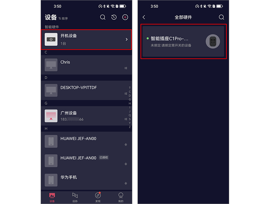

(1)进入插座详情页
开机插座添加成功后,进入控制端App,在【设备】-【开机设备】,可以看到已添加好的插座。

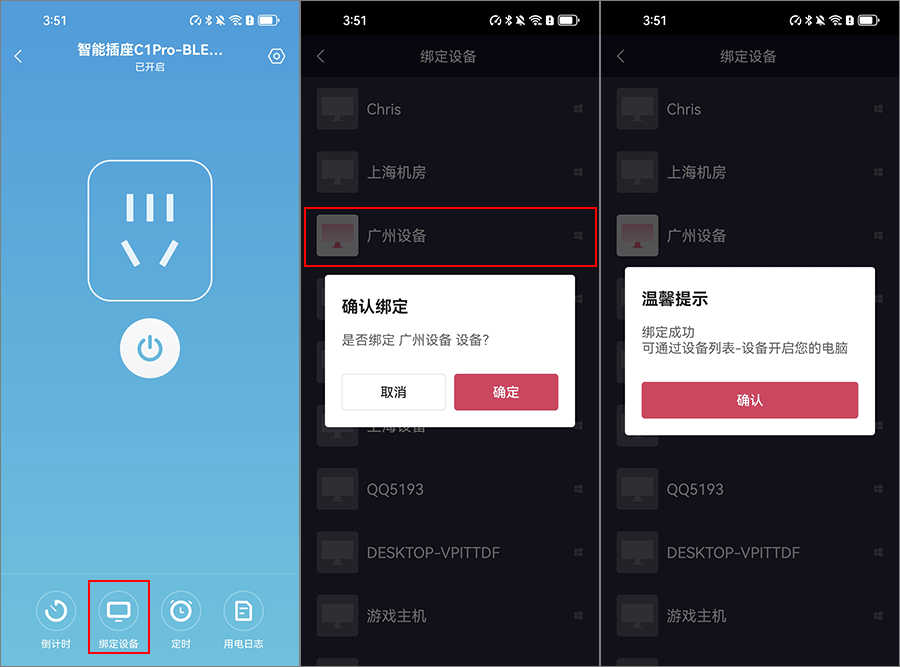

(2)选择绑定的设备
①将设备的电源接入插座C1Pro(蓝牙版)
②进入插座详情页,点击“绑定设备”,然后选择指定的设备绑定
注意:若未找到需要绑定的设备,在需开机的电脑上安装向日葵客户端且登录与控制端相同的账号。

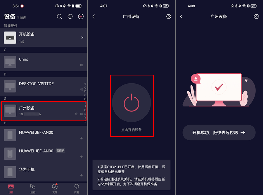

4.2 远程开机

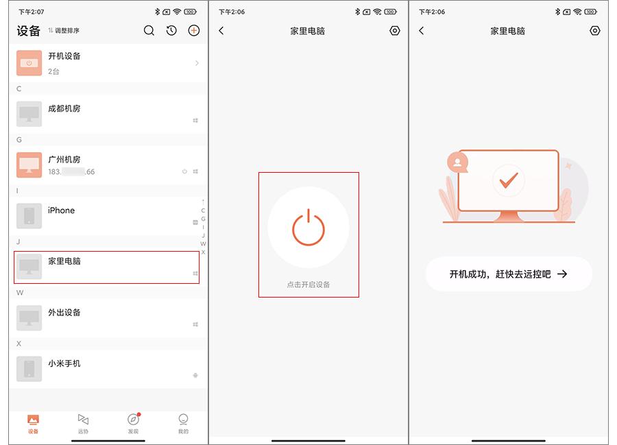

①设备在关机状态下,进入控制端App->【设备】列表,找到开机插座绑定的设备
②点击开机按钮,等待电脑启动即可

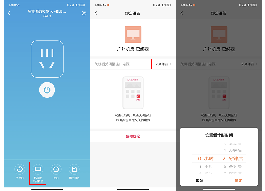

(3)电脑开始关机,在2分钟后后无声息关闭电源,关机后熄灭电源的时间可自行更改,具体操作步骤请查看。(插座设置)

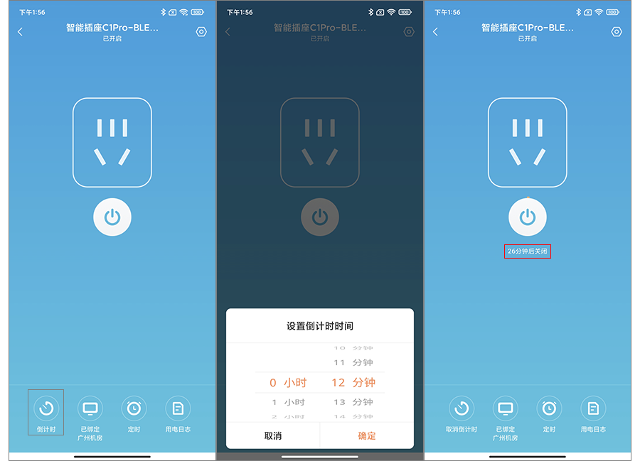

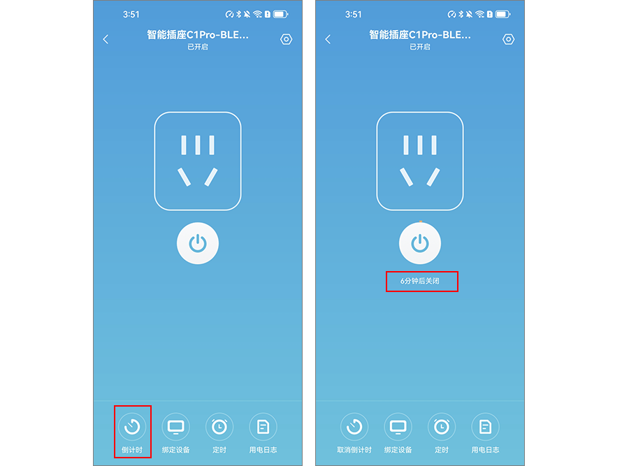

6.1 倒计时开关,断电的时间刚刚好
【倒计时】可设置插座在设定的倒计时后开启或关闭。
注意: 使用【倒计时】功能会直接关闭插座电源,可能会对运行中的设备造成伤害,如果需要远程关闭设备,建议请前往【设备】列表,在对应设备的功能列表中进行远程关机。

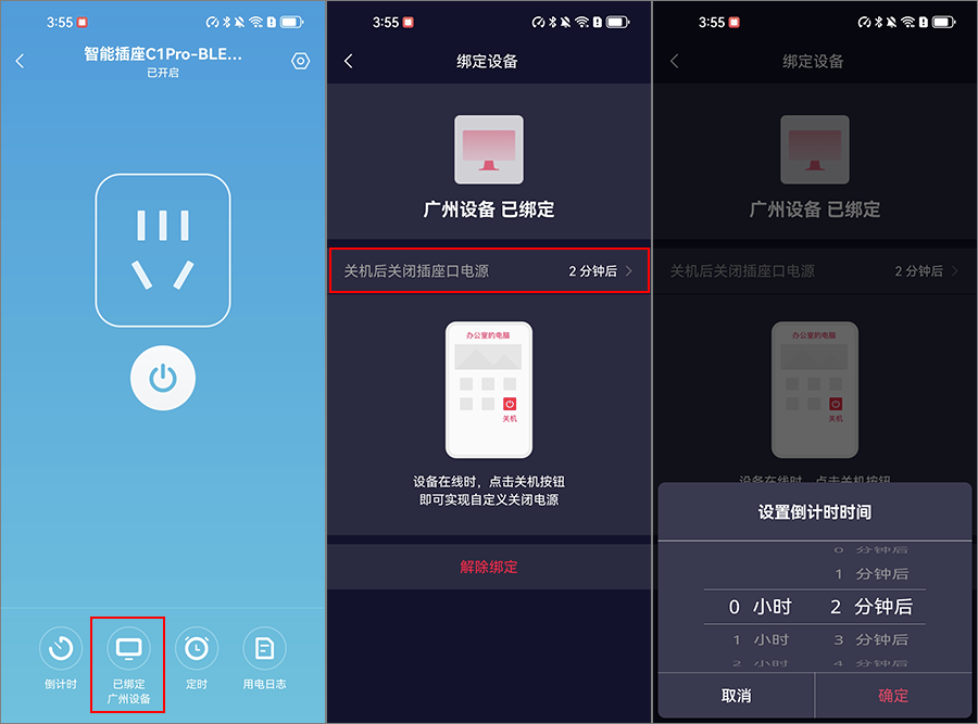

6.2 管理绑定设备
点击“绑定设备”图标,可以解绑/绑定设备。
① 解除绑定:解除开机插座和当前设备的绑定,解除绑定后可重新绑定其他设备
② 绑定设备:选择账号下已有的设备进行绑定
③ 关闭远程设备后关闭插座电源:设置关闭远程设备后的插座电源关闭的时间(默认2分钟),即关闭远程设备后2分钟再熄灭插座电源,切断电能消耗,可实现不损伤设备且省电的目的。

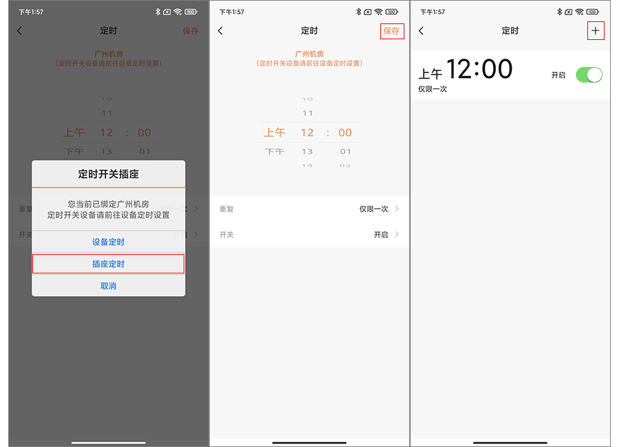

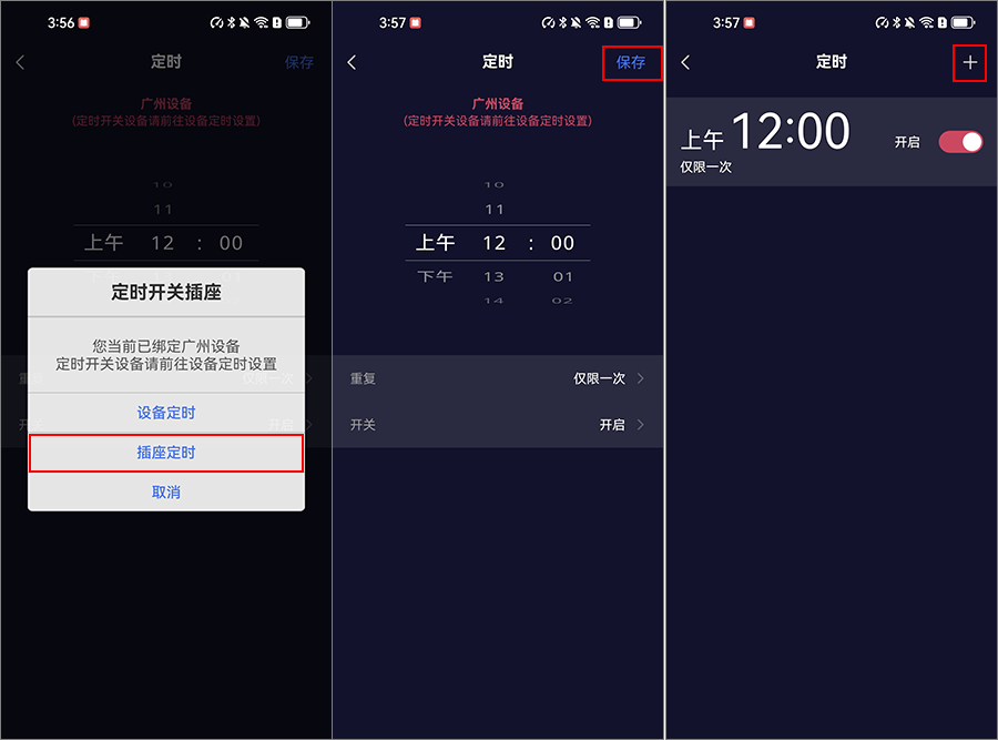

6.3.1 插座定时
设置开机插座在指定的时间开启或关闭电源,如设置开机插座在下班后指定时间关闭电源,节约能耗。
步骤:
①在插座控制面板点击“定时”图标按钮,进入定时开关插座设置界面
②在弹窗提示中选择“插座定时”,自行设置开/关操作、时间和重复次数
注意: 使用 【定时】 功能关闭插座电源为直接断电,强制断电可能会对运行中的 【电脑】 造成伤害,如果需要远程关闭设备,建议请前往【设备】列表,在对应设备的功能列表中进行远程关机。

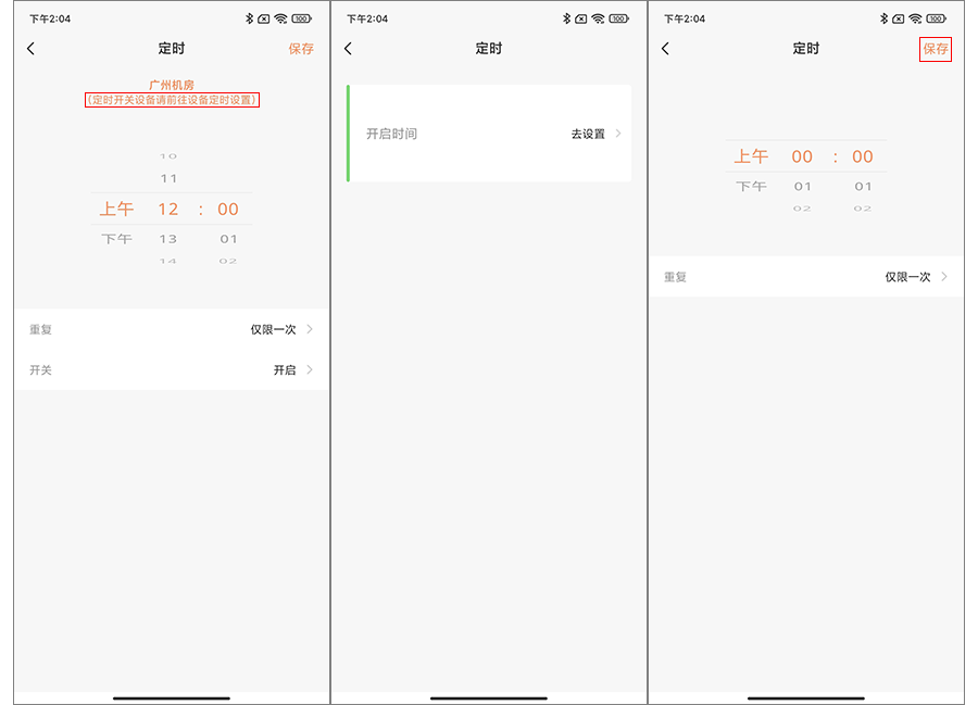

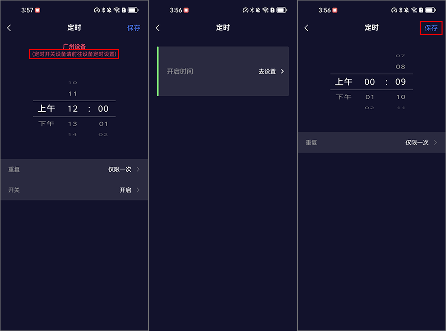

6.3.2 设备定时
设置设备在指定的时间开启,如设置电脑定时开启,到公司就能马上进入工作,让职场更顺畅。
步骤:
②在界面上方点击“前往设备定时设置”,并根据实际使用需求设置主机设备开启时间和重复次数

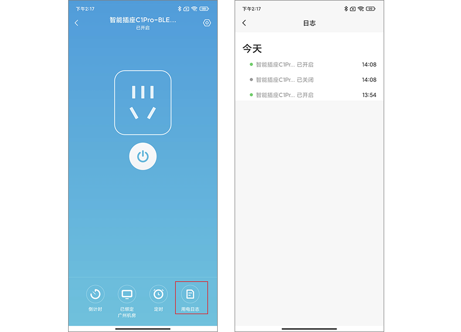

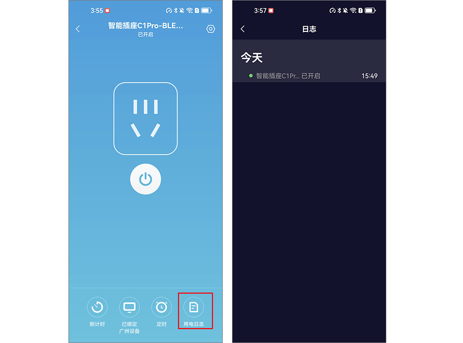

6.4 用电日志
查看开机插座启动和关闭的用电日志。
