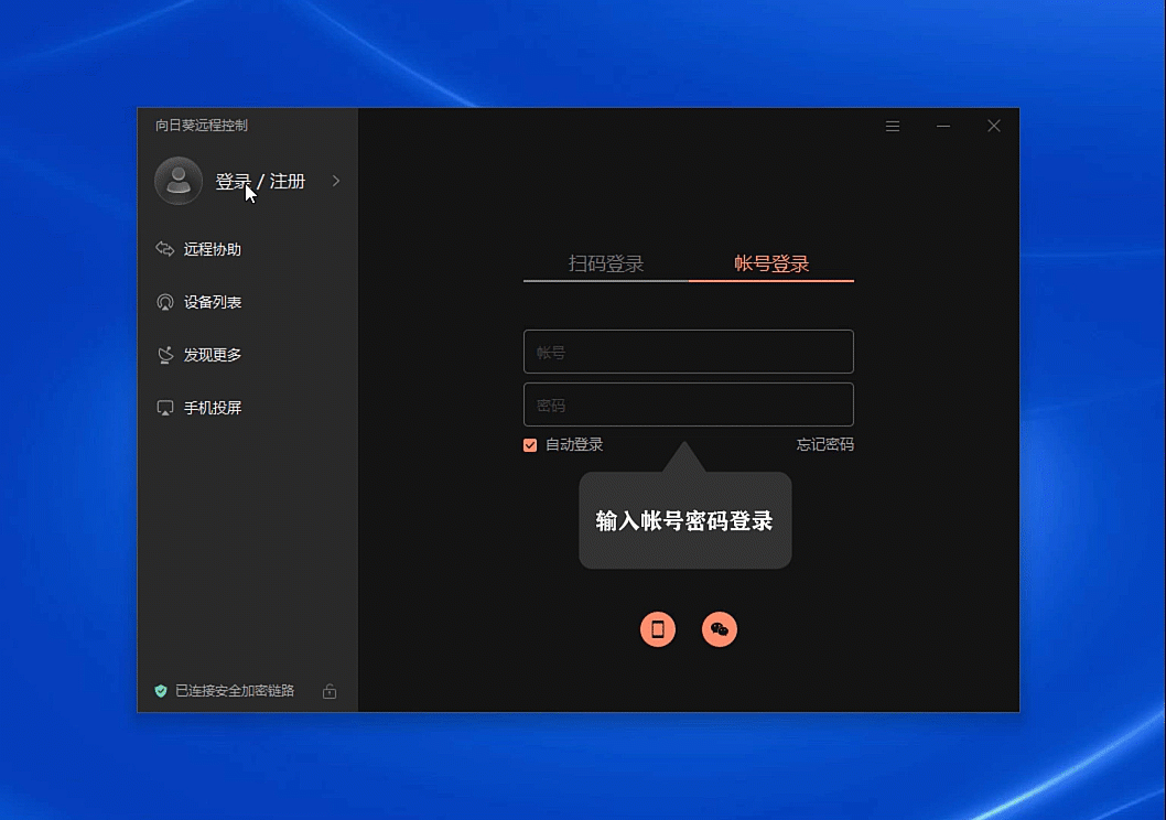

3.1 登录向日葵
在被控电脑的向日葵登录账号,账号要和控制端一样,这样才能互相控制

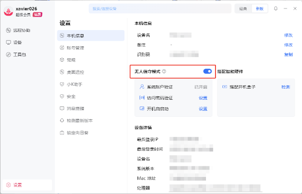

3.2 开启无人值守模式

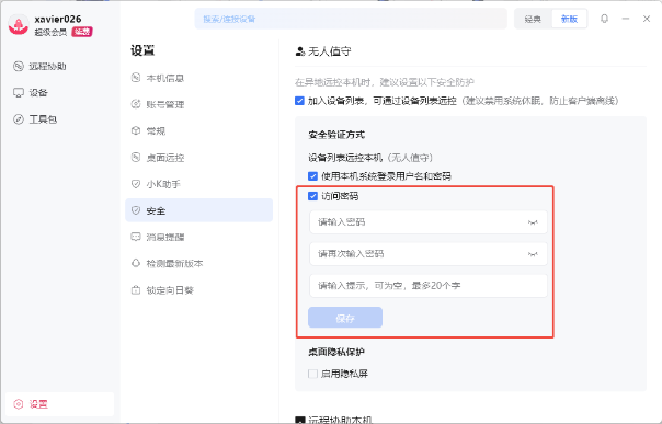

在被控电脑的向日葵【设置-本机信息】找到无人值守模式,打开开关(如果开关已打开就忽略这一步)

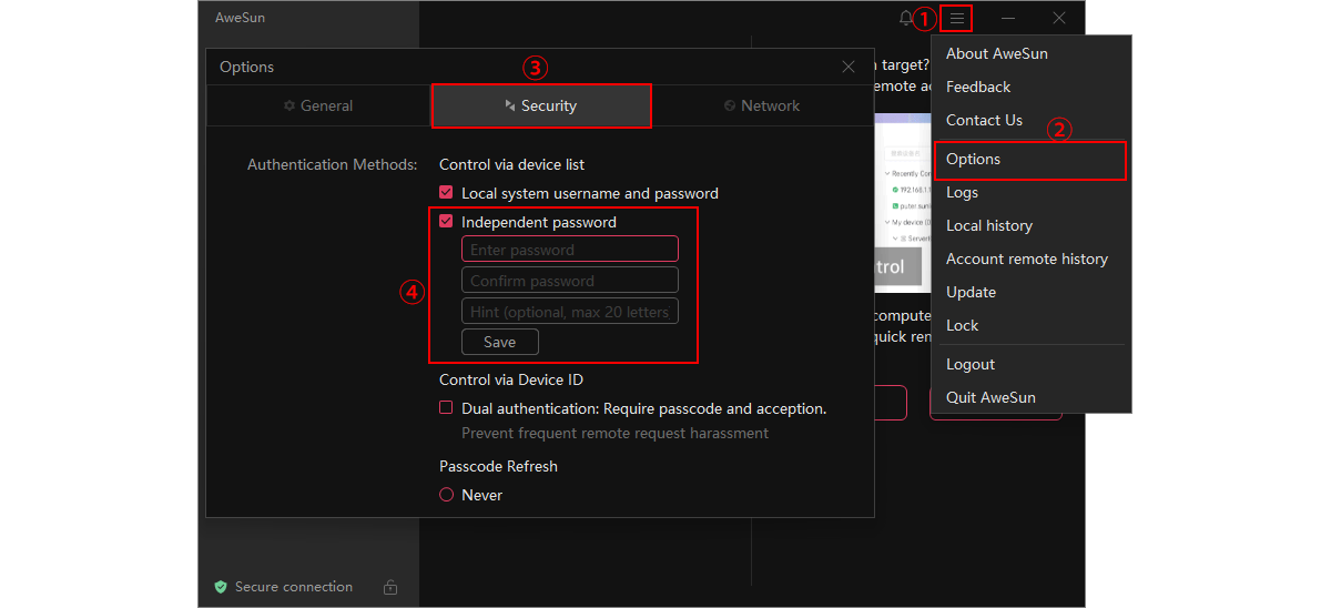

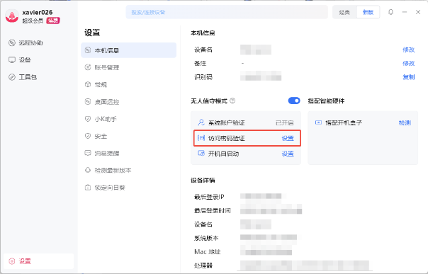

3.3 设置访问密码
为了被控电脑安全,建议设置访问密码,用于控制端首次远控本机时进行安全校验。
在无人值守模式下方找到“访问密码验证”进行设置。

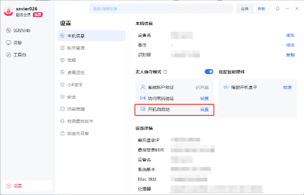

3.4 设置开机自启
开机自启,是指每次电脑开机,向日葵都会自动运行,防止被控电脑离线无法控制。
在无人值守模式下方找到“开机自启动”进行设置(如果开关已打开就忽略这一步)。

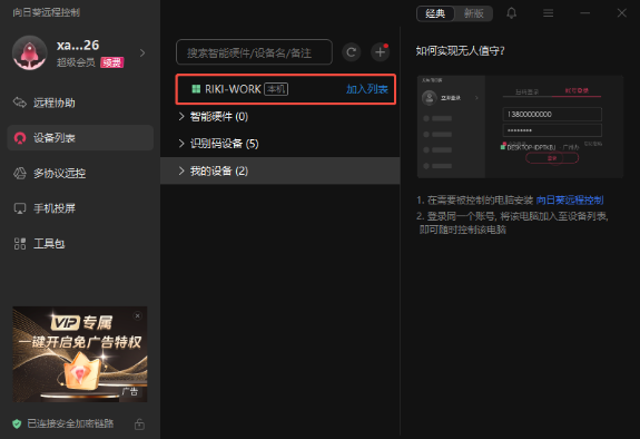

(1)将被控电脑加入设备列表
在【设备列表】最顶部找到本机,点击“加入列表”,本机就会出现在【我的设备】里面(如果在顶部没有看到“加入列表”按钮,就代表本机已经加入列表,可以进行第二步)

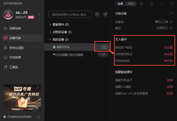

(2)本机加入设备列表后,会出现无人值守模块,按照提示设置系统账户验证、访问密码验证、开启自启动(如果没有看到无人值守模块,可以在【我的设备】找到本机,点击本机后就能看到无人值守模块)

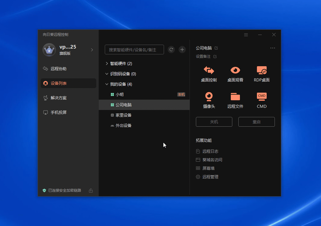

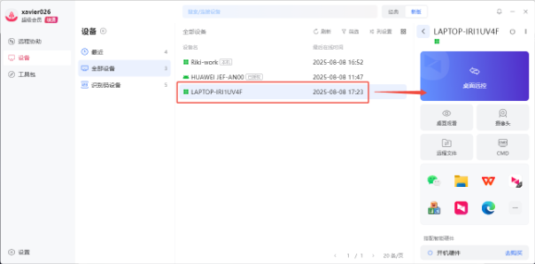

4. 如何进行无人值守远控
被控电脑完成设置后,控制端就可以远控这台电脑。
登录相同的账号,在【设备】找到这台被控电脑,可以进行桌面远控、远程文件等操作
首次远控这台被控电脑,需要进行安全校验。可以输入被控电脑的系统账户名和密码进行校验。如果之前设置了访问密码,也可以输入访问密码进行校验。
