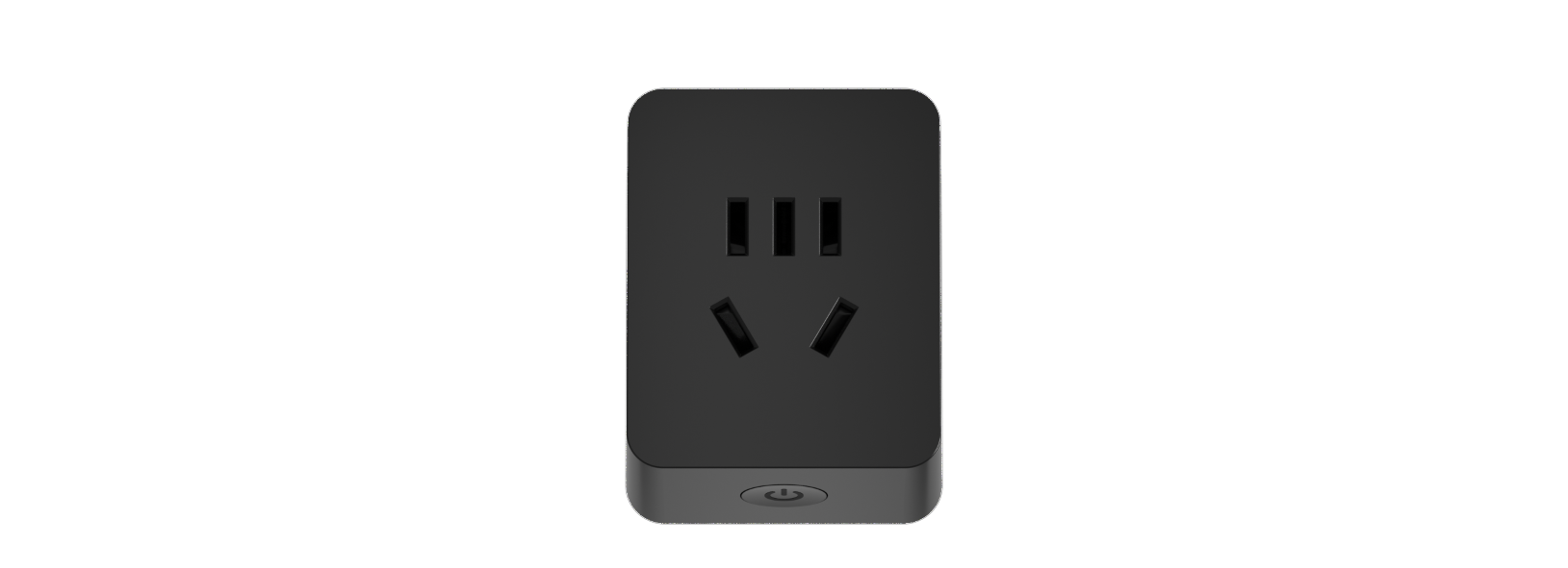

开机插座C2(蓝牙版)是一款支持远程开关机的智能插座,搭配向日葵软件,可远程办公、玩游戏等,随时远程设备解决问题。
具备以下的优点:
①对设备的适配兼容性更强 ②蓝牙配网高效稳定,快人一步 ③先关设备再关电源,温柔关机不伤设备 ④实时监控用电量和用电情况,控制设备的启停,从而最大程度地减少能源消耗和运行成本,实现节能环保 下面一起来看看如何使用开机插座C2(蓝牙版)实现远程开机功能。
1.2 指示灯说明
名称 说明
指示灯关闭 断电状态
蓝灯闪烁 初始配置中
蓝灯常亮 正常连接(网络)
红灯常亮 无法连接WiFi/与服务器断开/配置失败
红灯闪烁 固件升级

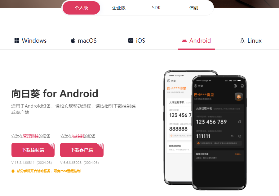

2.1.1 手机安装向日葵控制端App
下载并安装“向日葵远程控制”App。可以通过以下2种方式下载安装: ①访问向日葵下载站点(访问戳我),选择向日葵控制端 for Android,扫码下载安装包进行安装 ②在应用商店搜索并安装“向日葵远程控制”应用程序

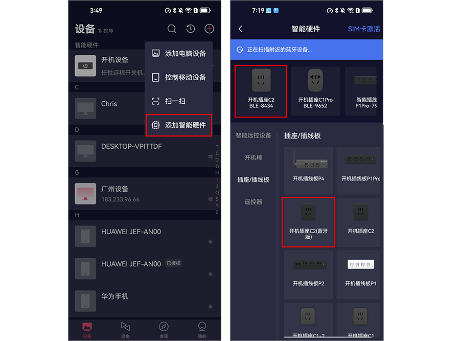

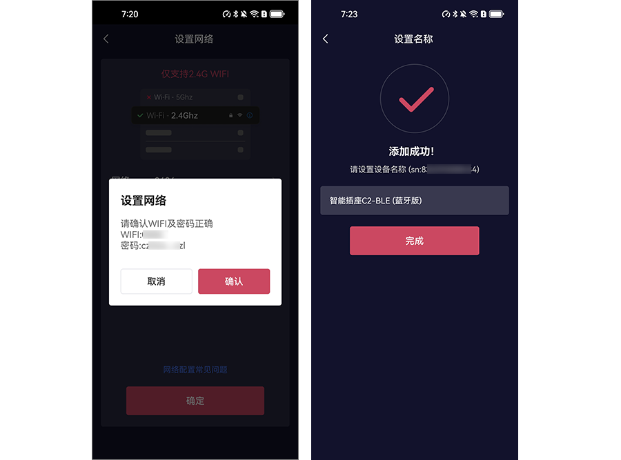

(3)添加插座 ①在控制端App的【设备】->点击【+】->选择“添加智能硬件”
②App通过蓝牙搜索周围的C2(蓝牙版),扫描到设备后,选择C2(蓝牙版)添加;若搜索不到,可手动选择C2(蓝牙版)进行添加
③页面会自动识别手机已连接的WiFi名称,输入WiFi密码并点击“确定”,等待插座配网成功
④当页面提示“添加成功”,代表插座C2(蓝牙版)配网成功
注:配网过程中,若App提示“连接失败”,可点击【解决方法】进行排查。

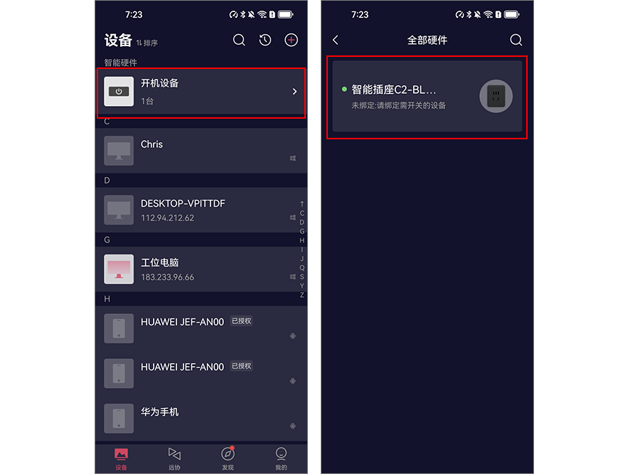

在控制端App->【设备】-【开机设备】,可以看到已添加的插座。

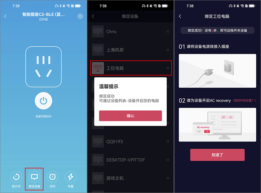

(3)选择绑定的设备
进入插座详情页,点击“绑定设备”,然后选择指定的设备绑定。

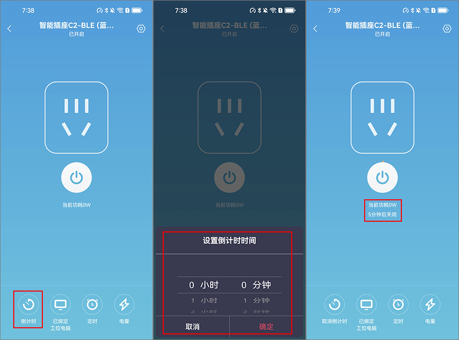

2.5.1 倒计时开关,断电的时间刚刚好
【倒计时】可设置插座在设定的倒计时后开启或关闭。
注:使用【倒计时】功能会直接关闭插座电源,可能会对运行中的【电脑设备】造成伤害,如果需要远程关闭设备,建议请前往【设备】列表,在对应设备的功能列表中进行远程关机。

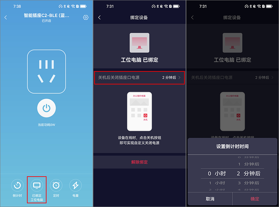

2.5.2 管理绑定设备
点击“绑定设备”图标,可以解绑/绑定设备。
①解除绑定:解除开机插座和当前设备的绑定,解除绑定后可重新绑定其他设备
②绑定设备:选择账号下已有的设备进行绑定
③关闭远程设备后关闭插座电源:设置关闭远程设备后的插座电源关闭的时间(默认2分钟),即关闭远程设备后2分钟再熄灭插座电源,切断电能消耗,可实现不损伤设备且省电的目的

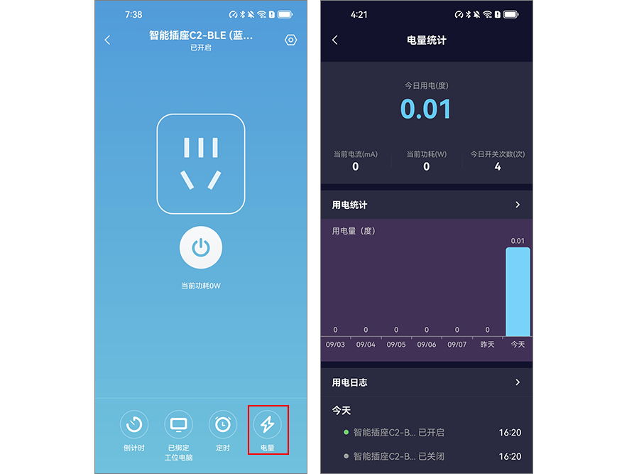

2.5.4 电量统计
开机插座C2具备电量统计功能,通过查看电量统计,可以监控电脑每日/月/周的用量情况。
在插座控制面板点击“电量”,可查看详细的电量统计数据。
①电量统计:展示开机插座今日的用电量、当前功耗、今日开关次数、用 电统计和用电日志等数据
②用电统计:查看开机插座当日的用电量,支持选择月、周、日和 小时为单位查看电力数据
③用电日志:记录开机插座启动和关闭的操作

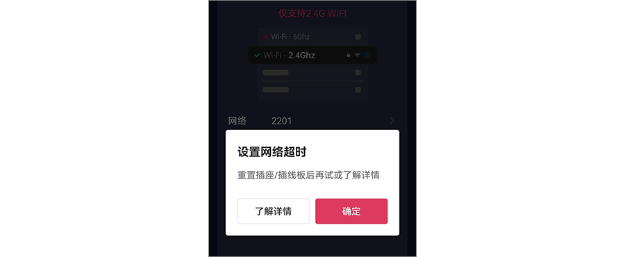

问题1:绑定插座时App提示网络超时
如果连接的不是2.4G网络 ,控制端App添加开机插座,设置网络环节中看到如下提示,请更换网络后重试。

问题3:WiFi自检排查
①仅支持2.4频段的WiFi
②无线模式不支持11n only
③不可隐藏WiFi,需开启SSID广播
④WiFi加密类型为WPA2-PSK、认证类型为AES或两者都设为自动
⑤若修改WiFi名称或密码,会导致开机插座无法连接网络,需要重置开机插座。
(重置步骤:将开机插座通电后,长按电源键,期间会看到红灯闪一下,之后待指示灯变成蓝灯闪烁状态,即为重置成功,之后再重新添加开机插座使用)
⑥若首次绑定配置网络无法正常获取到WiFi名称,请先打开手机定位再进行操作
⑦WiFi需要能够连接到互联网正常上网
