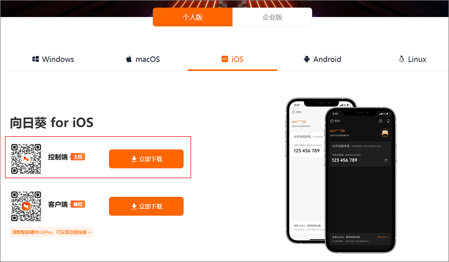

2.1 安装向日葵控制端App
以苹果手机为例演示:
(1)在App Store搜索“向日葵远程控制”并安装应用程序,或访问向日葵下载站点(访问戳我),下载安装对应系统的控制端。
(2)安装成功后,登录向日葵账号。

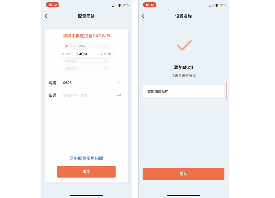

2.2 添加插线板
(1)添加插线板P1之前,确保手机连接2.4GWiFi(插线板仅支持2.4GWiFi);
(2)将插线板P1接入电源,并短按插线板开关,确认指示灯为蓝灯闪烁状态;
(3)打开向日葵远程控制端App,在【设备】界面,点击右上角添加按钮“+”,选择“添加智能硬件”;
(4)选择【插座/插线板】-【开机插线板P1】;
(5)页面会自动识别手机已连接的WiFi名称,输入WiFi密码并点击“确定”,等待插线板配网成功;
(6)当页面提示“添加成功”,代表插线板P1配网成功,并设置P1名称。

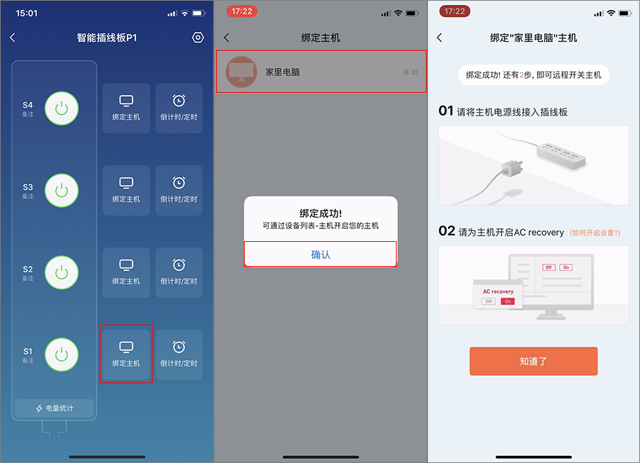

3. 绑定主机

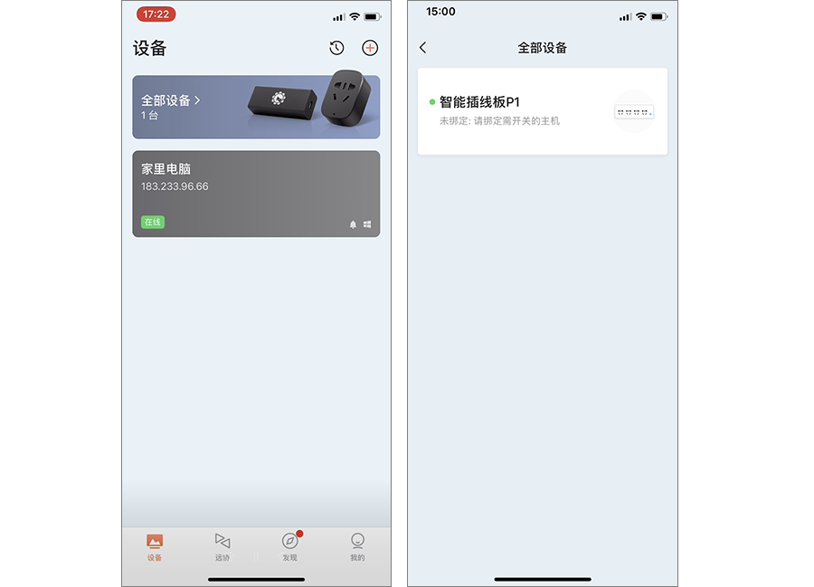

(1) 开机插线板添加成功后,在控制端App【设备】-【全部设备】,可以看到已添加好的插线板。 (2)将主机的电源接入插线板P1,如S1插孔。在控制端App中,点击插线板进入详情页,点击S1的“绑定主机”,然后选择指定的主机绑定。
注:若未找到需要绑定的主机,在需开机的电脑上安装向日葵客户端且登录与控制端相同的账号。

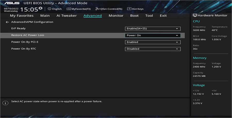

4. 电脑开启 AC recovery设置
接下来需在主机的BIOS里开启来电恢复功能,不同型号主板进去BIOS的方式有区别,具体请见电脑提示或咨询主板厂商。(主机如何开启AC Recovery)
下面以华硕主板为例:
(1)按下主机电源,未进入系统前,不停按住F2或Delete键即可进入BIOS界面;
(2)在【Advanced】界面,选择“APM configuration”,将“Restore AC Power Loss”选项设置为“Power On”,并保存退出;
(3)插线板和主板的设置完成。

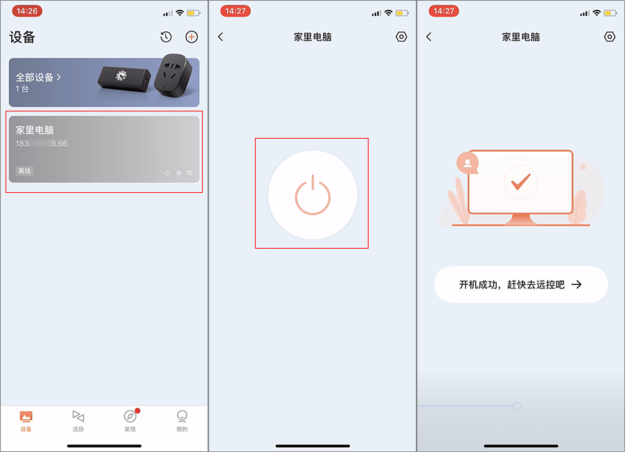

5.实现远程开机/关机
主机在关机状态下,进入App在【设备】列表页面,找到向日葵开机插线板绑定的主机,并点击,可以实现远程开机。
