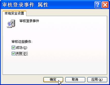

5.把用户的行动都记录下来
可能很多人都使用Windows XP作为局域网的域控制器,这样登录的用户必然较多。同时,Windows XP也是一个运行多用户的操作平台,因此,我们有必要对每个用户的行为进行一定的记录,以便到时对它们的行为进行监控,并进行记录,以供系统管理员查看和分析。所有的这些几乎全部集中在计算机配置Windows设置安全设置本地策略审核策略下。如图5,我们可以看到有很多与审核有关的项目:如审核策略更改、审核登录事件、审核对象访问、审核过程追踪、审核目录服务访问、审核特权使用、审核系统事件、审核账户登录事件和审核账户管理等等。双击某一个项目后,会出现如图6所示窗口,勾选成功和失败前复选框。
小提示
(1)审核(Audit)是Microsoft从Windows NT起开始使用的一项技术,所有被审核的对象会在系统的日志中创建出相应的项目,并会被记录下操作的时间、审核类别及相应的结果。
(2)所有的审核记录结果,可以通过选择开始控制面板管理工具管理工具系统工具事件查看器来查看。如果双击其中的某个审核项目,还可以看到它的详细资料,包括审核项目的日期、来源、时间、类别、类型、信息 、事件、用户、计算机、描述和数据等项目(如图7)。相信通过它,对于我们更加方便、安全地管理计算机是相当有用的。
